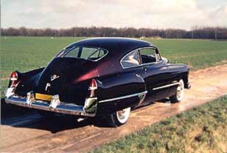

La Cadillac Sedanet 62 1949 équipée V8 culbuté de 5,4 litres et 160 ch. D.R

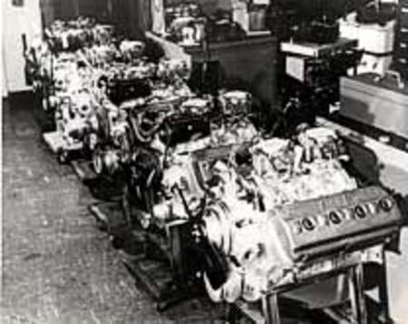

Une série de moteurs V8 Chrysler Firepower spécialement préparées pour les Chrysler 300 disputant le D.R

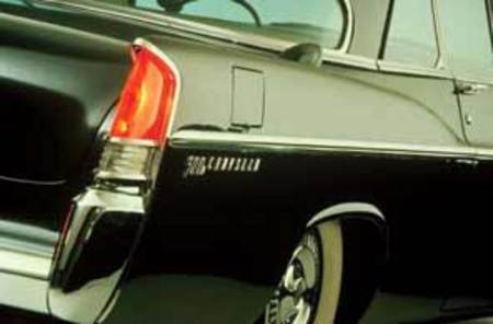

La Chrysler 300 de 1955 sera la première voiture américaine de série à franchir les 200 km/h D.R

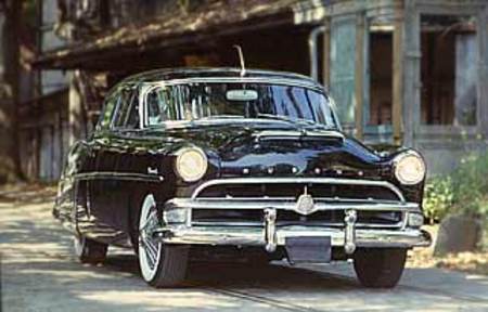

Hudson Hornet 1954 D.R

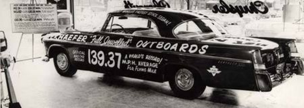

Préparées par l'écurie Kiekhafer (officieusement soutenue par Chrysler), les Chrysler 300 seront les D.R

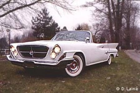

300 G 1961 : les 300 F et 300 G offrent 400 ch. D.R

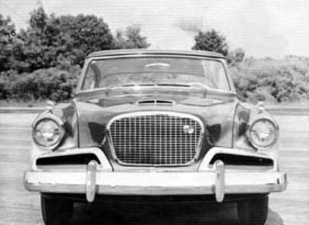

Studebaker Golden Hawk V8 4,7 litres de 275 ch. D.R
