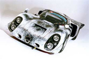

ALFA ROMEO 33/2 DAYTONA
ALFA ROMEO 33/2 DAYTONA 2.0
1968 / compétition / essence / poids : 580 kg
Fiche technique ALFA ROMEO 33/2 DAYTONA 2.0
Motorisation
Moteur 8 cylindres en V, NC soupapes
Energie essence
Cylindrée 1995 cm3
Alimentation Injection mécanique
Puissance 270 ch à 9600 tr/min
Couple maxi. NC à partir de NC
Transmission
Roues motrices NC
Boîte de vitesse Boîte de vitesses à 6 rapports
Direction
Direction NC
Type Crémaillère
Diamètre de braquage NC
Freinage
Freins avant disques ventilés
Freins arrière disques ventilés
Suspensions
Type de suspensions NC
Train avant Roues indépendantes par bras transversaux, ressorts hélicoïdaux, amortisseurs télescopiques (oléopneumatiques à partir de 1968) et barre stabilisatrice
Train arrière Roues indépendantes par bras transversaux, ressorts hélicoïdaux, amortisseurs téles
Dimensions et poids
Longueur 389 cm
Largeur 176 cm
Hauteur 103 cm
Empattement 225 cm
Poids à vide 580 kg
Coffre mini / maxi NC / NC
Réservoir NC
Pneumatiques NC
Performances
Vitesse maximale 300 km/h
0 à 100 km/h NC
Autonomie et consommation
Cycle urbain NC
Extra urbain NC
Conso mixte NC
Emission de CO2 NC
Production
Début de commercialisation 1968
Fin de commercialisation NC
Tarif
Prix de base NC
Prix du modèle essayé NC
