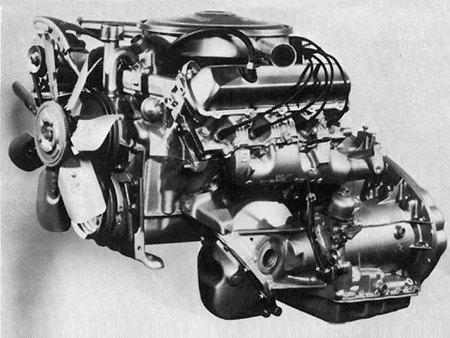

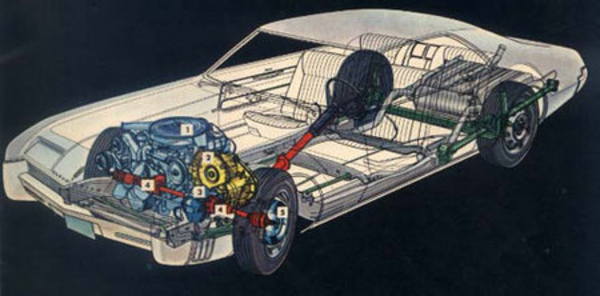

Pour la General Motors, la Toronado est l’aboutissement de quinze ans de recherche sur la traction avant. Le résultat est du jamais vu. Confrontés au problème de la traction sur une imposante et lourde voiture, les ingénieurs ont été amenés, pour ne pas surcharger l'avant, à placer la boîte de vitesses sur le côté du moteur, et non devant comme on l'observe souvent sur ce type de véhicules.

Le V8 Rocket et sa boîte disposée sur le côté
Le V8 Rocket et sa boîte disposée sur le côté D.R.

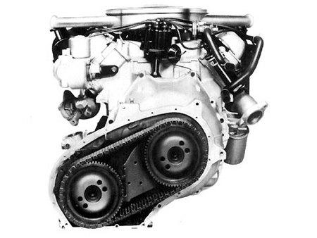

Dès le début, il a été prévu de doter la Toronado d’une transmission automatique. On se souviendra à cet égard qu’André Citroën avait décidé de monter sur sa Traction, en 1934, une boîte automatique Sensaud de Lavaud… Toutefois, pour la Toronado, la Turbo-Hydramatic a dû être repensée afin de limiter l’encombrement. Les ingénieurs ont dessiné un nouveau système où le convertisseur de couple, situé en bout de vilebrequin, forme avec la boîte, elle-même placée le long du côté gauche du carter, un angle de 180°, les deux organes étant reliés par une chaîne — cette dernière a été préférée à des pignons en raison de son silence et de sa douceur de fonctionnement.

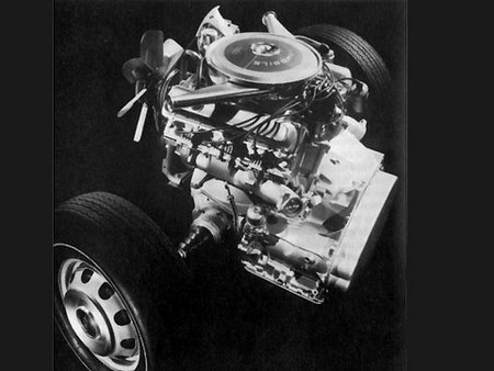

Le différentiel est ainsi décalé vers la gauche, d'où des arbres de transmission de longueurs inégales. Le mouvement est transmis aux roues par l’intermédiaire de cardans à joints Rzeppa. Outre qu'elle autorise une répartition des masses presque égale (54% sur l'avant et 46% sur l'arrière), cette disposition, jointe au caractère compact de l'ensemble, a aussi pour vertu de dégager l'espace intérieur — particulièrement vaste en l'absence de tunnel de transmission —, et de libérer la place pour les pieds des passagers avant.

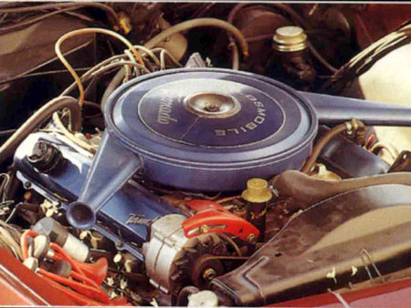

Dans le vaste espace délimité par l'immense capot, le V8 "Rocket" à soupapes en tête de 6965 cm3 trouve largement ses aises. Il est installé en position longitudinale et non plus transversale comme sur le premier projet de modèle compact, car, cette fois, la place ne manque pas… S’il motorise habituellement la série 98, haut de gamme de la marque, ce groupe bénéficie sur la Toronado de 10 ch supplémentaires par rapport aux modèles Oldsmobile les plus puissants. Il développe ainsi la bagatelle de 385 ch à 4800 tr/mn, avec un couple monstrueux de 65,7 mkg à 3200 tr/mn. Certes, ce sont des chevaux SAE américains, réputés pour leur optimisme. Tout de même, la cavalerie est impressionnante ! Comme toujours sur les américaines, on a un peu grimé le gros V8 — les cache-culbuteurs sont peints en bleu —, et surtout, on l'a coiffé d'un étonnant filtre à air au décor simulant, à s'y méprendre, un enjoliveur de roue…
Compartiment moteur
Compartiment moteur D.R.
La chaîne de renvoi entre le convertisseur et le système planétaire
La chaîne de renvoi entre le convertisseur et le système planétaire D.R.

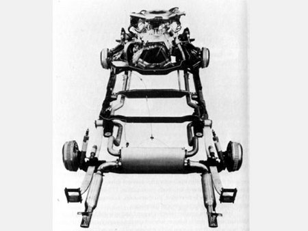

Arrimé à un châssis extrêmement rigide, l’essieu moteur est porté par des bras triangulés, tandis que des barres de torsion longitudinales et une barre stabilisatrice assurent le guidage du train. A l’arrière, après avoir pensé un temps à une suspension à quatre roues indépendantes, les ingénieurs ont opté pour un essieu rigide de conception originale, avec des ressorts à lame unique et quatre amortisseurs (deux horizontaux et deux verticaux).
Châssis et suspension arrière
Châssis et suspension arrière D.R.
Le train avant, le GMP et son système de renvoi en U
Le train avant, le GMP et son système de renvoi en U D.R.
