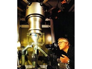

Combustion homogène en laboratoire
Combustion homogène en laboratoire D.R.

En prévision de la norme Euro5 à l’horizon 2008, la solution de ces problèmes s’appelle combustion homogène (HCCI, Homogeneous Charge Compression Ignition), qui réduit à la fois les particules et les oxydes d’azote. Il s’agit d’injecter le gazole plus tôt pour allonger le délai d’auto-inflammation et constituer un mélange homogène avant le commencement de la combustion. La difficulté de l’HCCI est de pouvoir déclencher l’auto-inflammation à proximité du point mort haut. Mais la combustion homogène associée au filtre à particules permettra au diesel d’être propre.
