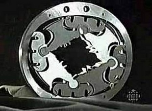

Une version à combustion interne a été construite et montée sur une tronçonneuse et a été testée avec succès devant les caméras de la TV canadienne.

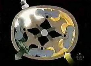

Coupe de la Quasiturbine D.R.
Les 4 phases simultanées t. moteur, adm. (j) explosion (b) ech. (g) D.R.
