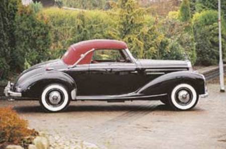

Mercedes 280 SE cabriolet : sur ce genre de modèle, la réfection de la capote représente un
Mercedes 280 SE cabriolet : sur ce genre de modèle, la réfection de la capote représente un D.R.

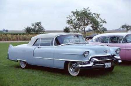

Cadillac Convertible 1955 : les grands gabarits compliquent évidemment le travail du sellier qui doit prendre en compte le poids des matériaux utilisés, leur tension et leur élasticité sur une telle surface.
Cadillac Convertible 1955 : les grands gabarits compliquent évidemment le travail du sellier qui doit prendre en compte le poids des matériaux utilisés, leur tension et leur élasticité sur une telle surface. D.R.

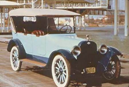

La réfection d'une capote sur un Torpedo des années 20 ou 30 fait le plus souvent appel au coup de main de l'homme de l'art, le travail relevant du sur-mesure.
La réfection d'une capote sur un Torpedo des années 20 ou 30 fait le plus souvent appel au coup de main de l'homme de l'art, le travail relevant du sur-mesure. D.R.
