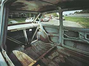

Carroserie simplement repeinte par un carrossier... D.R.

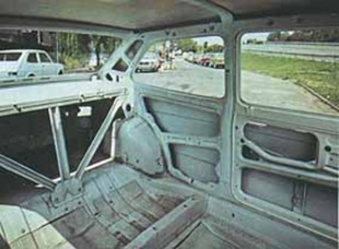

...3 semaines plus tard. D.R.
La rouille constitue le pire ennemi de la carrosserie en métal. Le phénomène s'est aggravé après les années cinquante lorsque le robuste châssis difficilement atteint par la rouille fut remplacé par une coque. Auparavant les diverses parties de la carrosserie, assemblées séparément sur le châssis, pouvaient être facilement remplacées et ne comportaient pas de parties cloisonnées.
La robustesse de structure des carrosseries à coque autoporteuse est obtenue par des longerons et des montants aux formes diverses. Les industries n'étaient pas outillées pour lutter contre le phénomène de la rouille : la projection intérieure des parties cloisonnées, au moyen d'un vernissage par immersion ne donnait pas de garanties suffisantes à cause de la formation de poches et de bulles d'air à l'intérieur desquelles le vernis protecteur n'arrivait pas.
De plus, en cas d'utilisation du véhicule par temps pluvieux. l'eau pénétrait par les trous pratiqués au moment du vernissage, créant de véritables courants d'air humides. L'érosion, attaquant surtout les parties cloisonnées et les planchers, se propageait de l'intérieur vers l'extérieur sans qu'il soit possible d'y remédier. A ce niveau, les voitures construites avant- guerre étaient nettement plus résistantes : plusieurs de ces voitures sont exposées dans de nombreux musées avec leur carrosserie et leur ternis d'origine.
Vers la moitié des années soixante les principaux carrossiers se sont équipés d'installations de peinture par électrophorèse. La coque est en partie immergée dans une solution d'eau et de vernis. La carrosserie est reliée au pôle positif d'une source de courant continu cependant que la cuve contenant la solution est reliée à la masse.
Par le passage du courant, les particules de vernis sont attirées sur la coque où elles se déposent, formant un revêtement épais, adhérent et isolant.
L'électrophorèse est utilisée uniquement pour l'application du vernis antirouille (couche de fond).
Les avantages de ce procédé sont appréciables en particulier pour la protection de l'intérieur des parties compartimentées et de tous les coins. Cette technique a permis d'obtenir une nette amélioration dans la lutte contre la rouille des carrosseries. Toutefois, il est possible qu'au cours de l'immersion certaines zones restent inaccessibles au vernis.
Ces zones sont constituées surtout par les bandes supérieures des tôles cloisonnées dans lesquelles même un nombre élevé de trous de dégagement ne permet pas la pénétration totale du vernis. C'est pourquoi la carrosserie est immergée dans le bain sous divers angles de façon à permettre aux bulles d'air de remonter jusqu'aux trous de dégagement.
Malgré cette précaution il arrive souvent que des carrosseries présentent des traces profondes de rouille en dépit du traitement par électrophorèse.
