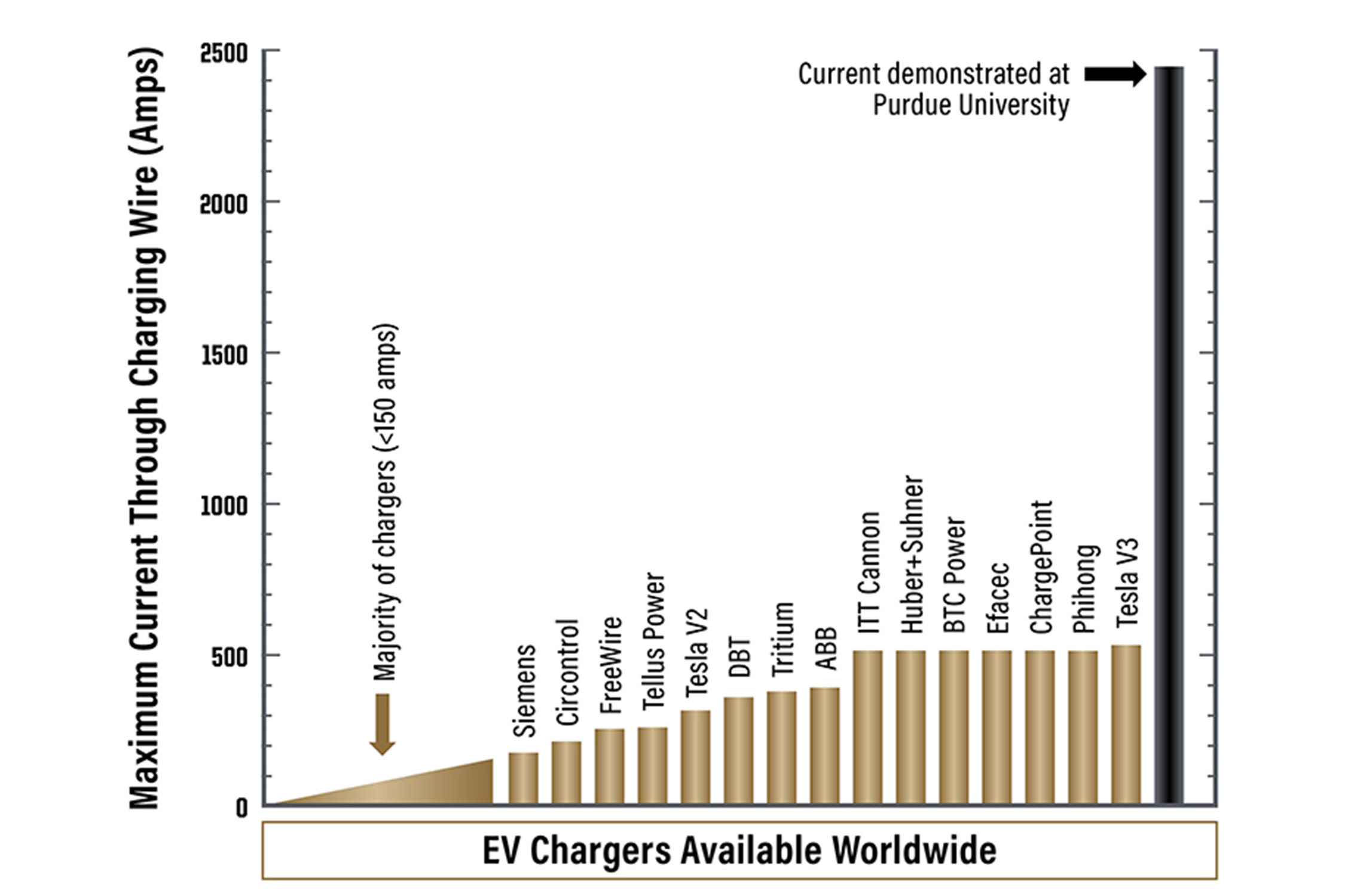

Un des principaux freins au développement des véhicules électriques est le temps de recharge. Bien sûr, les constructeurs proposent de plus de plus de véhicules dont l'intensité de charge est élevée et des bornes de recharge, telles que Ionity et Tesla arrivent à délivrer, respectivement, 350 et 300 KW... Mais on approche de certaines limites techniques, notamment du côté de l'intensité délivrée, puisqu'un superchargeur Tesla est limité à 520 A ! C'est cette intensité qui limite la vitesse de charge, car au-delà de celle-ci, des problèmes d'échauffement des composants se produisent. Les constructeurs parviennent malgré tout à réguler la température des batteries lors de ces charges extrêmes, mais le plus gros problème provient du câble de recharge !

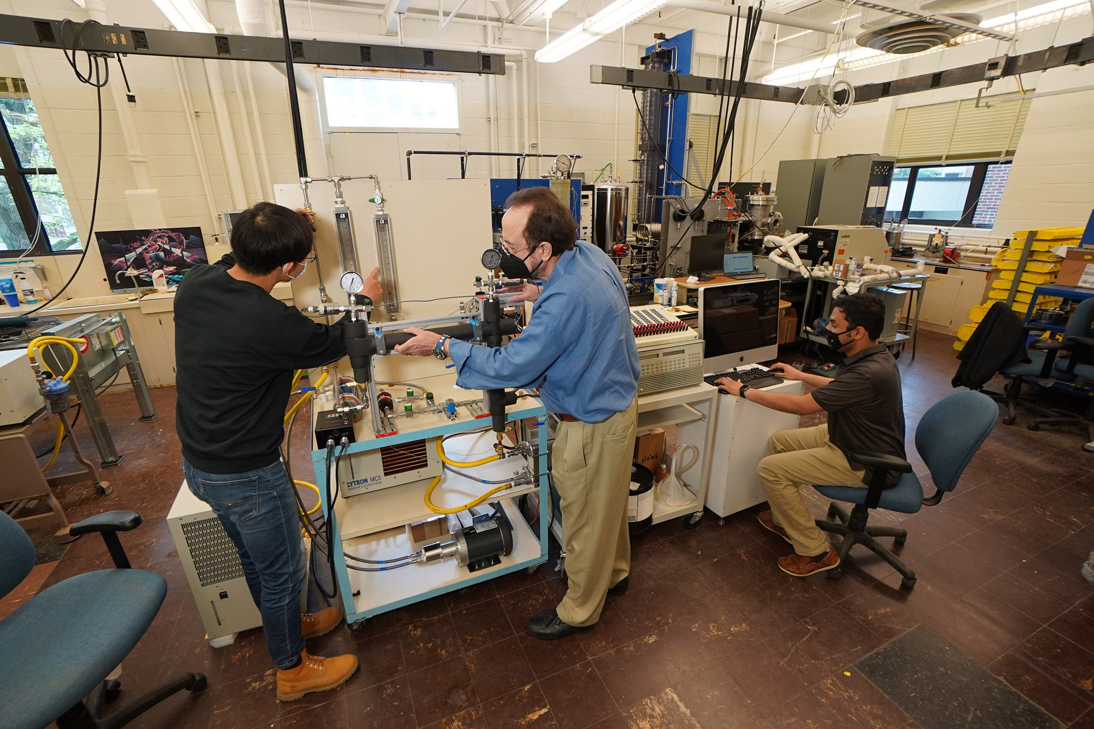

Issam Mudawar, professeur de génie mécanique à l'Université Purdue, va d'ailleurs commencer à tester de manière approfondie un prototype de câble de recharge au cours des deux prochaines années, mais les premiers essais sont prometteurs. Le professeur a ainsi démontré que son câble peut supporter une intensité utile supérieure à 2 400 A. Le câble de recharge rapide ne sera toutefois pas prêt à être commercialisé dans un avenir proche. Le projet s'appuie sur l'expérience du professeur Mudawar, qui a développé au cours des dernières décennies des méthodes novatrices pour refroidir les systèmes électriques et électroniques performants.
