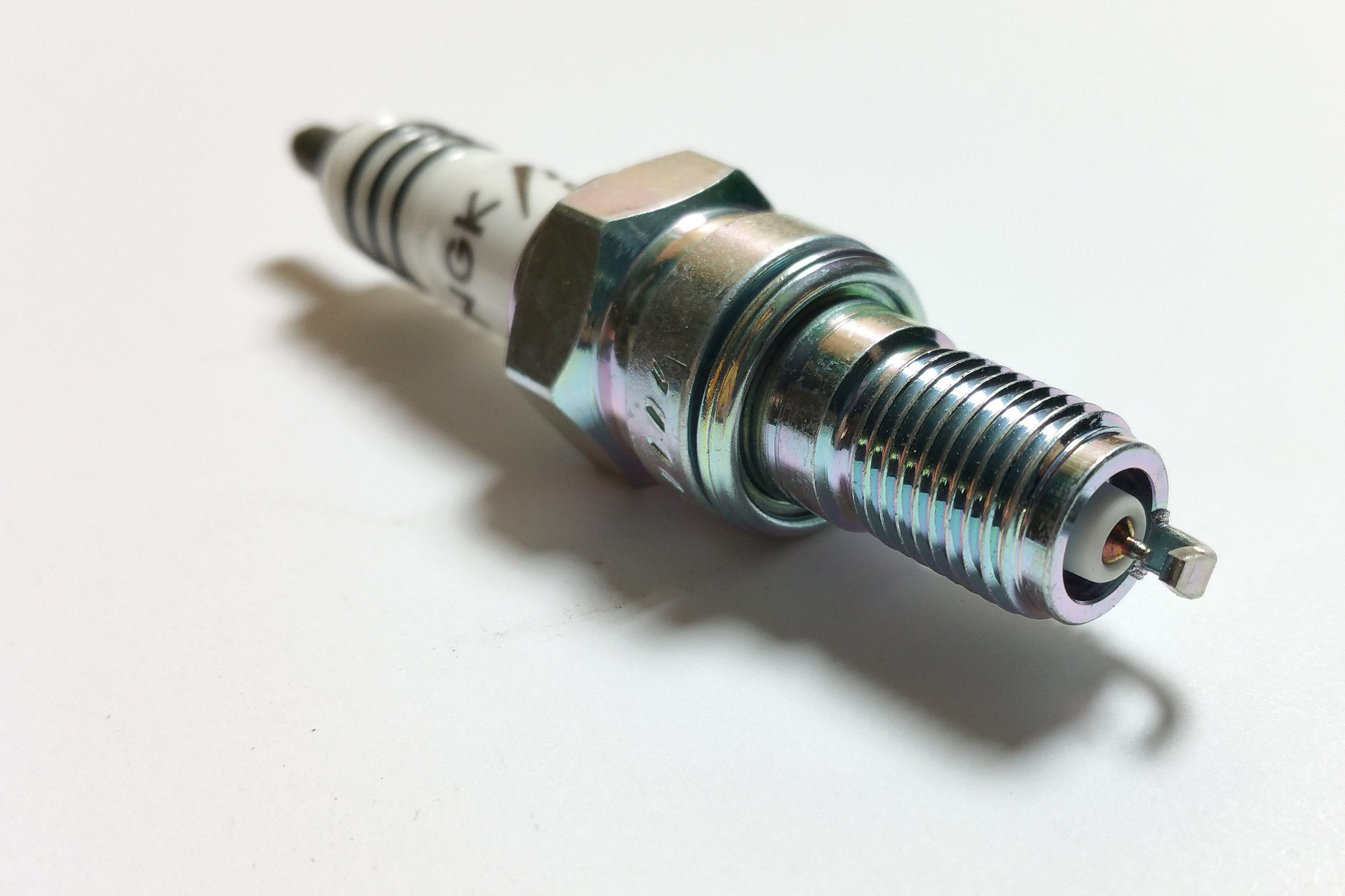

Comme leur nom l'indique, les bougies d'allumage font partie du système d'allumage du moteur de votre véhicule essence et cela, à plusieurs titres. On en trouve une à l'intérieur de chaque cylindre du moteur. Son rôle est de provoquer l'étincelle de départ qui permettra l'ignition du mélange air-essence.
La bougie d'allumage est composée de deux extrémités, l'une en céramique, extérieure au cylindre, dans laquelle se situe un fil haute-tension qui la relie à la bobine, l'autre en alliage de métal, le culot, qui vient se visser dans la culasse de chaque cylindre et est terminé par une électrode. C'est cette électrode qui déclenche l'étincelle et provoque l'allumage.
Les contraintes qui s'appliquent à chaque allumage sont énormes, pour un régime moteur de 3000 tours / mn ce ne sont pas moins de 1500 étincelles qui doivent être déclenchées et la température environnante lors de la combustion peut monter à 2500°C ! Elles sont toutefois conçues pour résister à ces contraintes.
