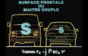

L'aptitude d'une carrosserie à pénétrer dans l'air, limitant ainsi la traînée, est caractérisée par le coefficient de pénétration Cx. Plus ce coefficient est faible, plus la forme du véhicule est performante.
Mais un facteur important intervient dans le calcul de la résistance à l'avancement : la surface frontale S du véhicule appelée aussi "maître-couple" (S étant bien évidemment plus important pour un véhicule utilitaire que pour une voiture particulière).
La mesure de la traînée prend également en compte la densité de l'air p et la vitesse du véhicule V.
La formule s'écrit : Traînée Fx = 1/2 p S Cx V2
La puissance P fournie pour vaincre les forces s'opposant à l'avancement d'un véhicule est :
P = 1/2 p S Cx V3 (1) + f MV (2) (non tenu compte de l'accélération)

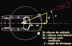

Différentes situations sont reproduites artificiellement en soufflerie. Par exemple, pour un roulage à 130 kilomètres à l'heure (Vv sur le schéma), un vent latéral perpendiculaire de 40 kilomètres à l'heure (Vl) est simulé en soufflerie par un vent de 136 kilomètres à l'heure (Vo) et un angle de dérapage & de 17° (l'angle de dérapage est celui formé par l'axe du véhicule avec celui du courant d'air).
