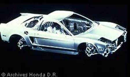

Structure monocoque en aluminium Honda

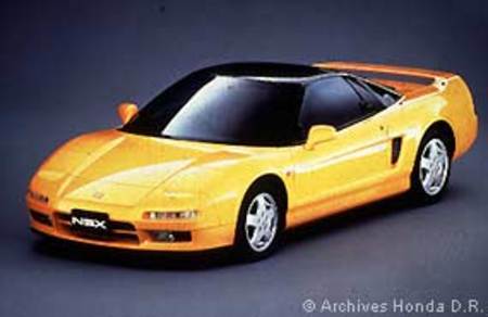

Présentée en 1990, la Honda NSX (Acura NSX aux Etats-Unis) est donc une voiture d’image conçue comme un vrai démonstrateur des qualités Honda. Premier chapitre, la structure : pour assurer à la fois rigidité et légèreté, celle-ci est une monocoque entièrement réalisée en alliage léger à base d’aluminium (avec magnésium et silicium). L’ensemble ne pèse que 210 kilos, soit 40% de moins qu’une structure similaire en acier. La NSX revendique le titre de première voiture ainsi construite industriellement. Pour la produire, Honda a développé une technologie particulière destinée à résoudre les problèmes de résistance, d’emboutissage et de soudure. Et un prototype a été soumis à des séances d’essais sur circuit avec Ayrton Senna au volant.
Comme sur la première Formule 1 Honda, la mécanique est implantée en position centrale transversale. La répartition des masses est de 42% sur l’avant et de 58% à l’arrière. Sous le capot par contre, ni V8, ni V12, mais un simple V6 en alliage léger extrapolé du 2,7 litres à deux arbres à cames en tête (entraînés par courroie crantée) de la Legend. En augmentant à la fois l’alésage (90 mm) et la course (78 mm) de ce dernier, on a obtenu un trois litres de 255 ch. Le résultat a toutefois été jugé insuffisant par Honda qui visait 270 ch. Pour y parvenir, les ingénieurs ont dû passer aux quatre arbres à cames en tête et aux 24 soupapes. Equipé d’une injection électronique, le V6 développe ainsi 274 ch à 7300 tr/mn, avec un couple de 29 mkg à 5400 tr/mn dont 24 mkg sont disponibles dès 2000 tours. Il propulse la voiture à 270 km/h, le kilomètre départ arrêté étant couru en 24,6 secondes.

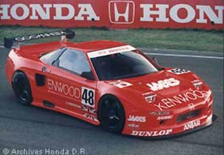

Honda NSX GT 1 aux 24 Heures du Mans 1995 Honda

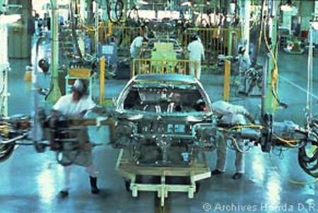

Pour produire la NSX, Honda a construit à Tochigi une usine modèle spécialement dédiée à la GT. Le travail y est organisé non à la chaîne mais sur des îlots de production réalisant des interventions globales, où des techniciens triés sur le volet travaillent individuellement ou en groupe.

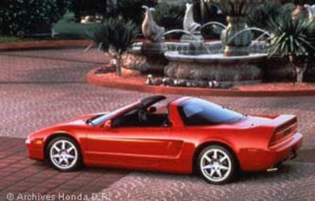

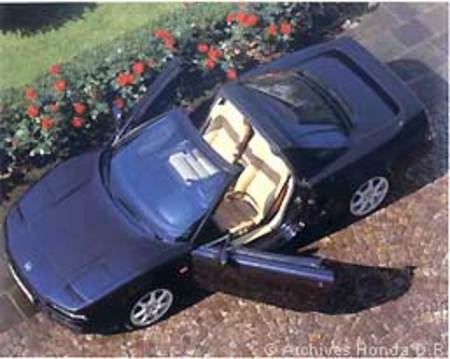

Le modèle va évoluer et une NSX à un toit amovible, la NSX-T, est dévoilée au salon de Detroit en 1995. Pour accroître sa rigidité en torsion, la carrosserie a été renforcée (montants plus épais et barres de renfort). Léger (8,5 kilos), le toit, qui peut être démonté par une personne seule, se loge dans un compartiment situé sous la lunette arrière, au-dessus de la trappe d’accès au moteur. Par ailleurs, une transmission semi-automatique fait son apparition. Il s’agit du système F-Matic à quatre vitesses de type F1 avec contrôle manuel au volant. Nouvelle avancée technologique à mettre au crédit du modèle, la NSX abandonne le lien mécanique entre l’accélérateur et le moteur grâce à l’accélérateur électronique Drive by Wire, lequel améliore la gestion de l’antipatinage TCS (Traction Control System).
