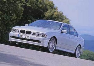

Pour Alpina, pas question de se contenter de mettre au point le moteur diesel le plus moderne qui soit : pour que la démonstration soit complète, l'ensemble groupe motopropulseur plus voiture doit former un tout homogène. S'agissant de mettre au point un diesel performant et orienté vers le plaisir de conduite, Alpina a préféré prendre pour base la B10 (sur base Série 5), plus légère et plus agile que la B12 (sur base Série 7). Pour plus de facilité à l'implantation sous le capot, pour des consommations réduites, et enfin pour éviter de trop alourdir le nez de ce super diesel, le bloc six cylindres 3.0 fut retenu.
La D10 Biturbo est dévoilée au salon de Genève en mars 1999. Son moteur - devenu méconnaissable - suscite l'admiration unanime. Il reçoit un échangeur de plus grande taille et deux turbos à géométrie variable dont les aubes sont contrôlées par un dispositif électromécanique. Bien évidemment, la pression de suralimentation est revue sérieusement à la hausse : elle atteint jusqu'à 1,5 bar ! En parallèle, le taux de compression est ramené de 18 à 16 :1 afin de réduire les nuisances sonores. Le circuit d'alimentation par rampe commune de seconde génération (une première mondiale) propulse le gazole dans les cylindres à une pression maximale de 1 600 bar.
![ALPINA](/images-voiture/med/alpina-d10-biturbo-13616.jpg)
Alpina
![ALPINA](/images-voiture/med/alpina-d10-biturbo-13617.jpg)
Alpina
Résultat de ces profondes modifications, le 3,0 litres diesel Alpina délivre 245 ch (contre 184 initialement), et pas moins de 500 Nm de couple entre 1 800 et 3 500 tr/mn ! Même la BMW M5 a senti le vent du boulet : si son magnifique V8 garde un avantage conséquent en matière de puissance (400 ch), le 3.0 diesel Alpina fait jeu égal en matière de couple. Aujourd'hui - quatre ans après son apparition - malgré la déferlante de moteurs diesel surpuissants orchestrée par le groupe Volkswagen (V10 5.0 TDi de 313 ch sur la VW Phaeton, V8 4.0 TDi de 275 ch sur l'Audi A8), le six cylindres Alpina conserve la palme de la plus grande sophistication et du plus grand raffinement à l'utilisation. Sa puissance spécifique (84 ch par litre de cylindrée) reste la plus élevée de la production mondiale. Son vilebrequin reçoit un volant amortisseur destiné à réduire les vibrations parasites dues à la forte pression atteinte lors de la combustion. Et si les performances de la D10 Biturbo ne sont plus inédites, elles imposent toujours le respect. Avec 6,8 s pour accélérer de 0 à 100 km/h (version à boîte automatique) et 27,3 s au kilomètre départ arrêté, l'Alpina reste parmi les diesel les plus véloces de la planète. Grâce à l'absence de bride électronique, elle se paie même le luxe - suprême clin d'œil ! - de détenir le ruban bleu du mazout, avec une vitesse maxi de… 254 km/h ! Quant à la consommation moyenne, elle s'établit à un modeste 7,5 l/100 km de moyenne, preuve de l'excellence du travail de préparation effectué.
